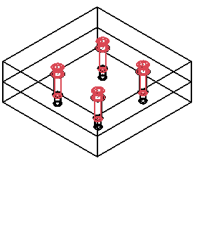

  1. 创建普通模架并使用“装配”选项卡 >“部件”面板 >“向导”放置一些螺钉。下面的示例使用四个 HASCO Z31 螺钉。
  2. 选择“装配”选项卡 >“Power Feature”面板 >“生成”。

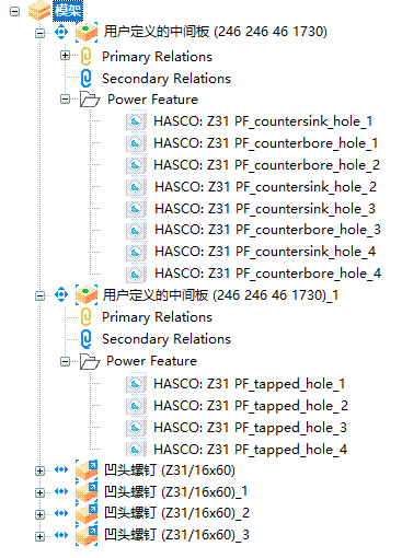

    Power Feature 将自动生成,且模型和部件树将更新:
