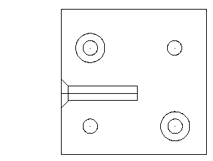

实体中的孔规划表包含孔的原点、直径和深度。
带孔的实体如下所示:

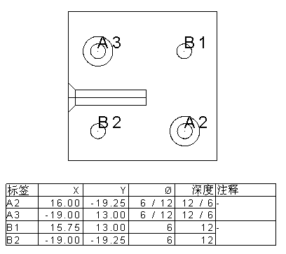

将为孔创建以下规划:
规划将对通过同一孔类型创建的所有孔进行分组。它将显示孔的中心、直径和深度。
如果使用了“选项”对话框“规划”页面中的默认“包括的孔”设置,则规划中将只有垂直于视图的孔。
现在,通孔在规划中标有星号 *。
默认情况下,仅会显示 X 和 Y 坐标。要显示 Z 坐标,请打开“选项”对话框“规划”页面上的“包括 Z 坐标”选项。
