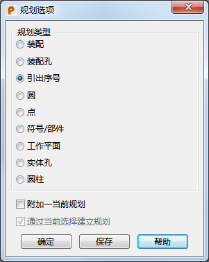

“规划选项”对话框
使用此对话框可以使用特定对象创建和附加规划。
使用此对话框创建规划的步骤:
  1. 选择对话框上与已选对象相对应的“规划类型”选项。从以下选项选择:
  2. 如果要在屏幕上创建规划,请在图形窗口中的绘图上单击一个位置:
    规划的左上角将定位在您单击的位置。
  3. 使用“文本”工具栏的“计数器”选项设置第一个标签。

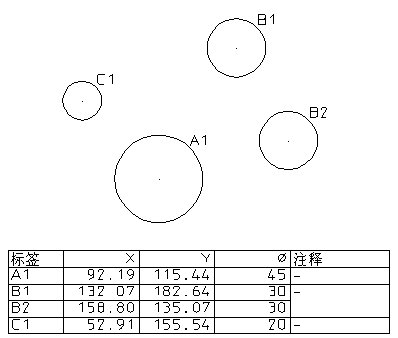

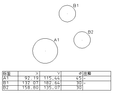

  4. 选择“附加一当前规划”选项以将此规划附加到现有规划中。附加的规划不包含带标题的顶部行。它依靠的是现有规划的顶部行。
    确保要单击现有规划的左下角来增加新行。
    这些行将附加到规划中,如下所示:
  5. 选择“通过当前选择建立规划”选项以使用当前选择中的对象。否则,将从图形窗口的所有项目中选择对象。
  6. 单击“确定”在屏幕上创建规划并关闭对话框,或单击“保存”将规划另存为 .html、.csv 或 .txt 文件:
