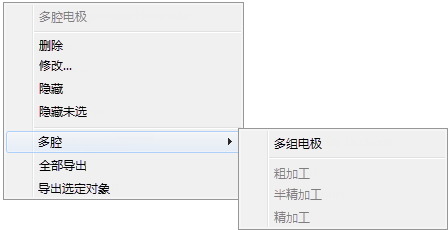

多腔电极
如果您选择了多腔电极,将显示“多腔电极”上下文菜单,其中包含其它选项:
多组电极 - 选择此选项可将多腔电极转换为多组电极。

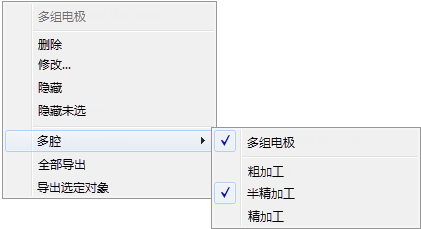

多组电极
如果您选择了多组电极,将显示“多组电极”上下文菜单,其中包含其它选项:
多组电极 - 取消选择此选项可将多组电极转换为多腔电极。
粗加工 - 选择此选项可使用粗加工尺寸缩小值将已选电极定义为粗加工。
半精加工 - 选择此选项可使用半精加工尺寸缩小值将已选电极定义为半精加工。
精加工 - 选择此选项可使用精加工尺寸缩小值将已选电极定义为精加工。
