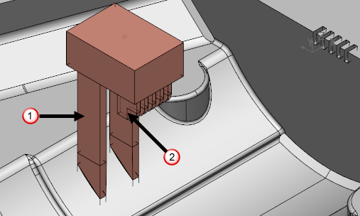

可以创建被定义为电极在一个板坯上具有多个放电形式的多腔电极。
- 第一个放电形式。
- 第二个放电形式。

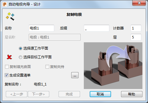

  1. 选择具有多个放电形式的电极。
  2. 单击“向导”选项卡 >“电极”面板 >“创建”。
    “电极向导”的“复制电极”页面将显示:

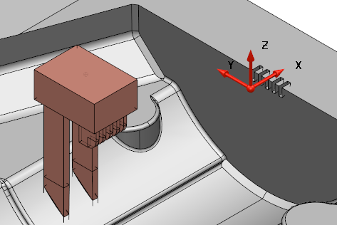

  3. 在模型上选择新放电形式的工作平面。
    更改为

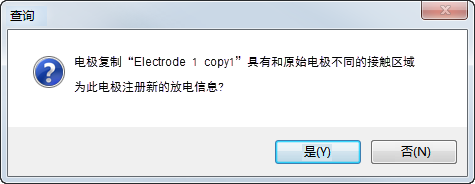

  5. 单击“完成”。消息对话框将会显示。
  6. 单击“是”以创建多腔电极并关闭向导。

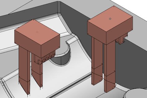

    电极副本将被创建并在树中由小方块图标标示为多腔电极。
  7. 为每个放电形式重复该过程。
如果多腔电极的放电形式相同,则可以将其转换为多组电极,从而为每个相同的放电形式定义不同的尺寸缩小。
