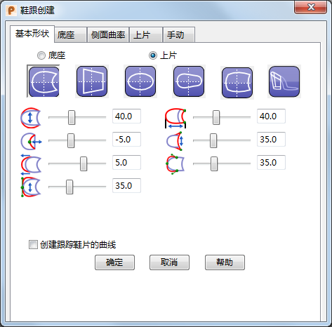

“鞋跟创建”对话框 -“基本形状”
使用“基本形状”选项卡执行以下操作:
  1. 选择“底部”。
  2. 选择一个基本形状。选择:
    “2 个圆弧”可以创建由 2 个圆弧定义的鞋跟形状。
    “梯形”可以创建由梯形定义的鞋跟形状。
    “椭圆”可以创建由椭圆定义的鞋跟形状。
    “2 个圆弧和 2 条直线”可以创建由 2 个圆弧和 2 条直线定义的鞋跟形状。
    “4 个圆弧”可以创建由 4 个圆弧定义的鞋跟形状。
    “默认”可以创建默认鞋跟形状。
    对于每种基本形状,显示的参数将会不同。
  3. 输入一个值或者拖动滑块可以更改参数。
  4. 选择“上片”选项卡。
  5. 选择一个基本形状。
  6. 修改参数以创建所需的形状。
  7. 选择“创建跟踪鞋片的曲线”可沿鞋跟边缘创建曲线。使用这些曲线可在鞋跟上创建鞋片;例如鞋跟包皮或跟前的 Louis 鞋跟效果。
