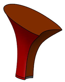

在不使用参考曲面的情况下创建鞋跟
使用此选项可以在不使用参考曲面的情况下创建鞋跟以指定鞋跟形状。
系统将显示默认脚跟:
可以使用“鞋跟创建”对话框上的以下选项卡调整鞋跟的形状:
