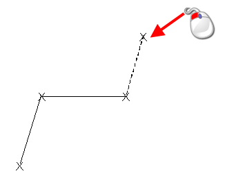

  3. 按住 Ctrl 键的同时单击要折弯指针的位置。
    从输入的最后一个位置到鼠标光标将附着一条橡皮条线。
    在本示例中,输入了一个位置,如下所示:
    您可以继续在折线指针中增加所需的任意多个位置。
    在该示例中,增加了一个位置,如下所示:

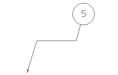

  4. 松开 Ctrl 键并输入最后一个位置,以指定引出序号的位置:
    引出序号即增加到绘图中。(您可能需要在增加引出序号前完成“引出序号确认”对话框。)
