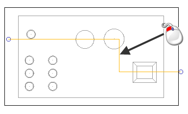

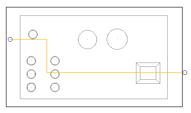

创建过程中编辑剖面线的步骤:
  1. 单击剖面线:
  2. 将该剖面线拖动到其它位置:

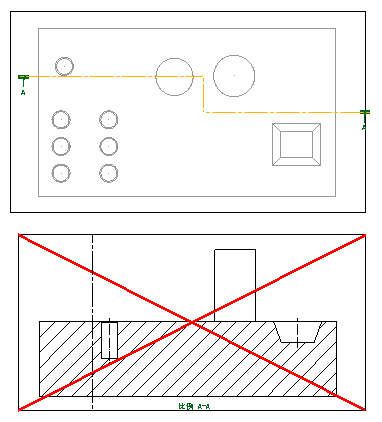

剖视图创建后编辑剖面线的步骤:
  1. 双击剖面线,以显示“剖面线”工具栏。
  2. 单击该剖面线并将其拖动到其它位置。
    剖视图上将显示一个红十字叉,表示视图因剖面线已更改而过期。
  3. 要更新剖视图,请右键单击视图,然后选择“更新”。
    注: 此操作与选择“编辑视图”对话框中的“更新”效果相同。
