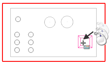

  1. 单击“绘图”选项卡 >“视图”面板 >“剖视图”。
  2. 单击“信息”对话框中的“确定”,以显示“剖面线”工具栏:
  3. 从下拉列表中选择要为其创建剖面线的视图。
  4. 选择创建剖面线模式:
