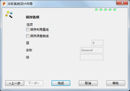

“保存选项”页面
使用此页面可以保存布局直线和误差曲线。
保存布局直线 - 如果您要在退出向导时保存布局直线,请选择此选项。
保存误差曲线 - 如果您要在退出向导时保存误差曲线,请选择此选项。
保存误差曲线的好处是,如果冷却孔不能移动,但模具上的另一个特征需要移动(例如,推杆孔),这些曲线可帮助您记住问题所在之处。
- 输入要在其中保存布局直线和误差曲线的层的编号。
名称 - 如果层未命名,可以在此处输入名称。
- 如果使用“名称”文本方框为层命名,可以将其放置在层组中。
取消 - 使用此选项可随时退出向导并删除所有布局。
完成 - 在模具板中创建冷却孔。如果已创建某些布局,您也可以从其它页面单击“完成”。
注: 如果从 Toolmaker 内启动该向导,且模具板包含通过相同部件定义创建的部件,则为每个已修改的部件创建一个新的部件定义。
注: 每个部件都必须有一个定义。如果部件更改,其定义也必须更改。如果部件的定义被多个部件使用,则定义不能更改,因为它的其它所有部件也会更改。因此,将创建一个新的定义。
注: 如果一个部件是唯一一个通过特定定义创建的部件,则不创建新定义,仅更新现有定义。
