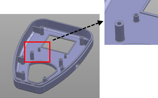

该示例使用下面的实体模型展示了如何将一个或多个已选面替换为另一个现有面:
  1. 选择实体。

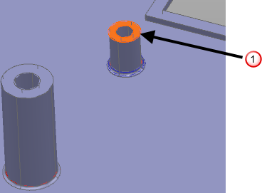

  3. 选择原始面 。这是将被替换的面。
    注: 您可以先选择原始面,然后单击“实体工具”选项卡 >“修改面”面板 >“替换”。在这种情况下,“选择原始面”旁边会显示一个复选标记 。您也可以在对话框保持打开状态时,将您的选择更改为另一个实体上的面,或者在实体上执行多个操作。

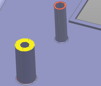

  4. 选择替换面 。系统将显示更新的面的预览。
  5. 单击“应用”以显示更新后的模型。
