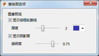

  8. 如果需要,请单击 以显示“替换面选项”对话框:
    使用该对话框上的选项,可在单击“替换面”对话框上的“应用”之前,调整显示的图形预览的外观。
