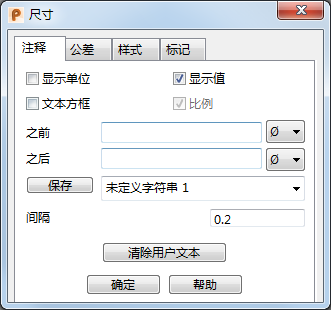

使用此选项卡可以编辑尺寸注释。
注释是尺寸的文本
显示单位 - 选择此选项将在尺寸值后面显示测量单位。
显示值 - 选择此选项将显示尺寸值。

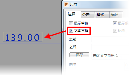

文本方框 - 选择此选项将围绕尺寸添加一个文本方框。
比例 -(仅限 DUCT 字体)选择此选项将根据字符宽度改变允许的字符空间。取消选择此选项将为每个字符使用相同的宽度。
之前 - 输入要显示在尺寸值前面的任何文本。选择相邻列表中的条目可向文本方框中增加符号。
之后 - 输入要显示在尺寸值后面的任何文本。选择相邻列表中的条目可向文本方框中增加符号。
保存 - 在下拉列表中选择一个条目,然后单击此按钮可保存当前的“之前”和“之后”串,以便在其它尺寸中重复使用:
可通过下列方法稍后选择保存的串:
字距 - 输入字符间距值以更改单个尺寸或所选尺寸上的注释文本间距。
清除用户文本 - 此按钮将清除“之前”和“之后”文本方框中的任何文本。它还将关闭“显示单位”。
确定 - 接受更改并关闭对话框。
