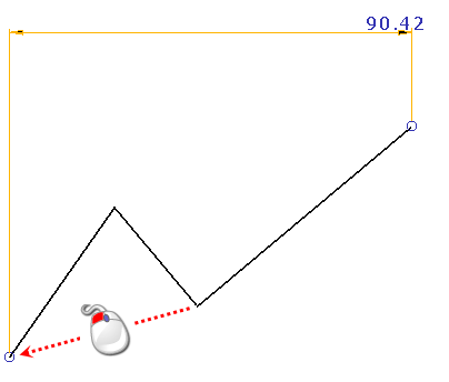

拖动尺寸以将其重新定位。
拖动纵向尺寸的折线折弯,以将其重新定位。

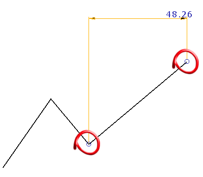

使用尺寸界线上的标记手柄编辑尺寸:
例如:
选择尺寸。
单击手柄,然后将其拖动到新位置。
对于多个尺寸,例如“基准点”、“尺寸链”和“纵向尺寸”,则可以在完成后编辑尺寸。
