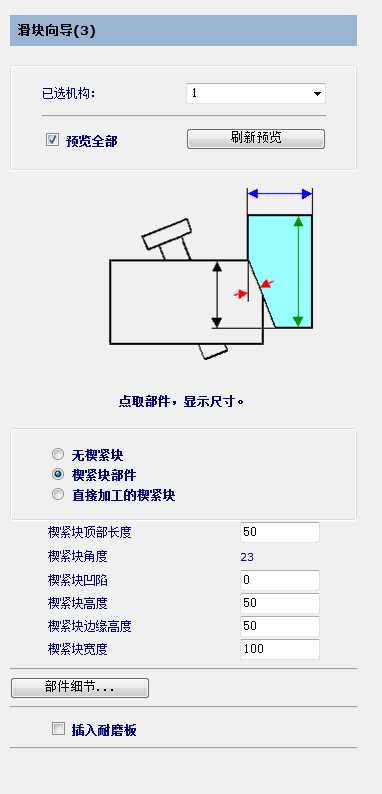

标注鞋跟块的尺寸
  1. 将光标悬停在图像的鞋跟块上。
  2. 在向导中单击图像上的鞋跟块,页面会发生变化。
  3. 设置用于鞋跟块的选项:
    • 如果不需要鞋跟块,请选择“无鞋跟块”。
    • 如果要将鞋跟块加工到型芯或型腔板上,请选择“直接加工的鞋跟块”。
    • 如果需要鞋跟块部件,请选择“鞋跟块部件”。
  4. 如果“鞋跟块部件”处于选中状态,输入值来定义鞋跟块。

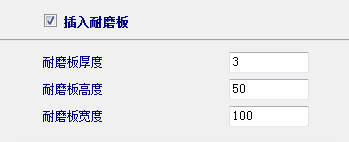

  5. 如果要在鞋跟块前面增加耐磨板,请选择“插入耐磨板”,然后输入“耐磨板厚度”、“耐磨板高度”和“耐磨板宽度”。
