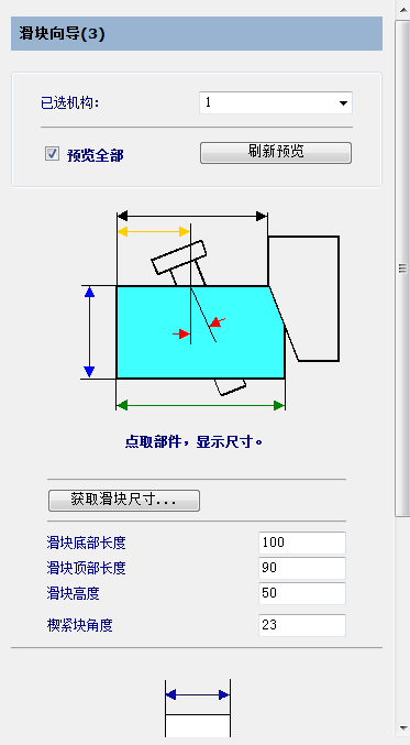

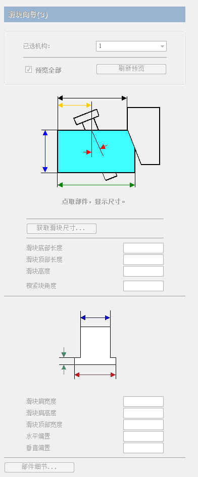

此页面可以定义滑块的三个主要部件的基本尺寸。
如果显示向导的此页面,则相关选项不可用。当您第一次指定已选滑块的部件时,系统还会显示“部件向导”对话框,供您输入有关部件的详细信息。

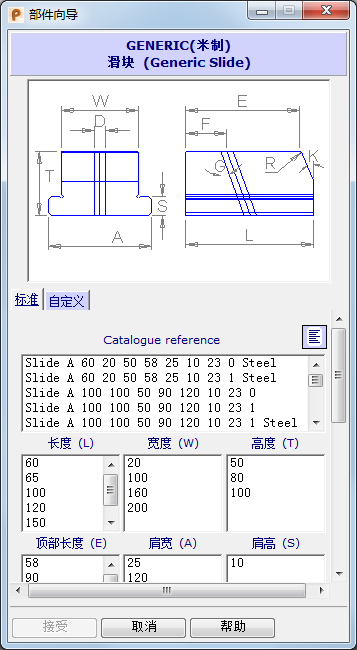

  1. 使用“部件向导”对话框来设置滑块的尺寸。
    此页面上的图像取决于已选滑块的类型。此主题提供了有关适用于所有滑块类型的页面的一般描述。
    您可以在此对话框中选择值。或者,单击“自定义”输入自己的值。
  2. 选择组合

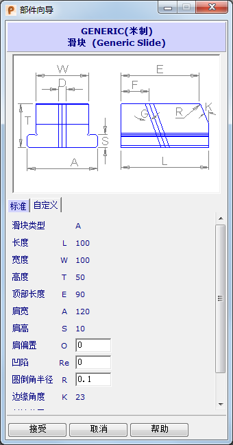

  3. 单击“确定”关闭“部件向导”对话框,然后将尺寸传输到“滑动向导”页面
  4. 根据自己的要求编辑这些值。如果要重新显示“部件向导”对话框,请单击“获取滑块尺寸”。

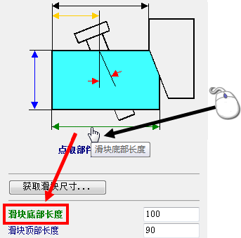

    如果将光标悬停在图像中的一个尺寸上,则对应于该尺寸的文本将高亮显示。

    您在向导中输入的值会显示在此对话框中。此对话框使您可以编辑部件的较小尺寸(例如半径和平倒角)。
  5. 完成尺寸。该对话框类似于定义部件所用的浏览器页面。
