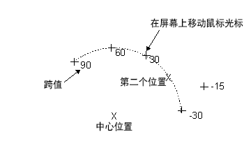

    中心位置
    圆弧半径的位置。此位置还会定义圆弧的开始位置。
    系统将显示视觉辅助工具,帮助您输入第三个位置。如果在此时移动光标,会显示一个圆弧。它会显示从圆弧开始位置的跨值。

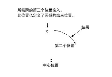

  4. 输入第三个位置以定义圆弧的跨。此位置还会定义圆弧的结束位置。
    所得圆弧将绘制在屏幕上。
