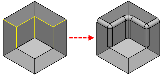

混合单个路径圆倒角 - 可以为涉及凹面和凸面圆倒角的路径创建圆倒角。使用 选择要创建圆倒角的边,然后单击“应用”。
与所有当前多圆倒角路径功能一样,使用参数会使所有路径参数化,且所有圆倒角均在树中显示为单独的可编辑特征。
