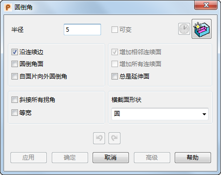

  1. 单击“实体”选项卡 >“特征”面板 >“圆倒角”以显示“圆倒角”对话框:
    当实体包含 20 个以上曲面并未密封时,系统会询问您是否希望使其密封。如果选择“是”,将显示“实体诊断器”,帮助您使实体密封(在公差范围内)。

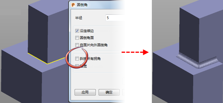

  2. 使用“圆倒角”对话框中的选项在实体上创建圆倒角:
    • 半径 - 输入圆倒角的半径。

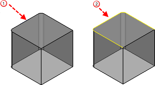

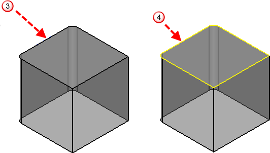

  3. 选择实体圆倒角路径
    • 沿连续边 - 选择此选项并将光标悬停在有效边上方,然后再选择路径。包含该边及其所有连续相切边的路径将高亮显示。
      选择边时,将选择包含该边及其所有连续相切边的新圆倒角路径。如果选择“沿连续边”和边 ,圆倒角路径 将被选定。

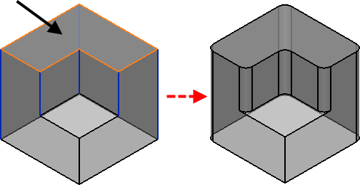

    • 圆倒角面 - 选择此选项并将光标保持在有效边上方(然后再选择路径)。包含实体上该边所在面的所有边的路径将被高亮显示。
      选择边时,包含实体上该边所在面的所有边的新圆倒角路径将被选定。如果选择“圆倒角面”和边 ,圆倒角路径 将被选定。
    • 自面片向外圆倒角 - 选择此选项可高亮显示将在选定面上创建圆倒角的所有边。单击“应用”对高亮显示的路径创建圆倒角。
      如果需要,可以将此选项与“沿连续边”结合使用。
    • 总是延长面 - 如果此选项处于取消选择状态,圆倒角可能与其它不相切的几何形体部分重叠,导致圆倒角有缺陷。选择“总是延长面”以保持圆倒角半径。示例 7 展示的便是此选项的使用。
  4. 单击“应用”创建圆倒角。

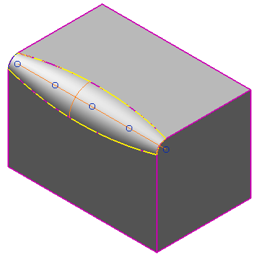

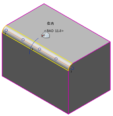

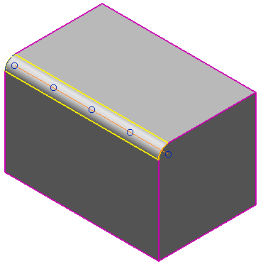

创建可变圆倒角
使用“可变”选项编辑沿最后所创建圆倒角的半径。
注: 如果选择了圆倒角路径,但未创建圆倒角,可以选择“高级”按钮,使用“可变半径圆倒角”对话框创建可变半径圆倒角。
  1. 按上述步骤创建圆倒角,然后单击“应用”。
  2. 选择“可变”。系统将显示圆倒角的路径。
    注: 如果您有一个闭合圆倒角,此选项将保持取消选定状态,直到插入圆弧。

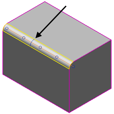

  3. 单击圆倒角上的某个位置以插入圆弧,该圆弧用于定义圆倒角路径上该点处的圆倒角半径。圆弧的初始半径为“半径”值。
  4. 使用下列方法更改选定圆弧的半径:
    • 拖动圆弧
    • 输入新的“半径”值。
    要选择圆倒角上的圆弧,请单击圆弧。
    要删除选定的圆弧,请选择“删除”。
    注: 不能删除末端圆弧。
  5. 单击“应用”更新圆倒角。
  6. 继续编辑圆倒角或选择其它圆倒角路径。

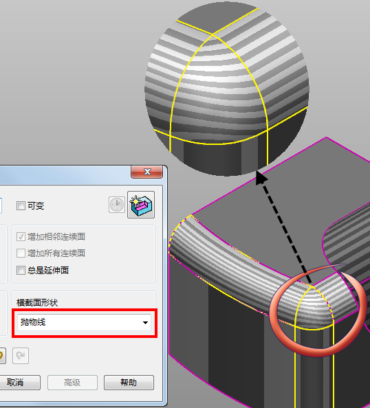

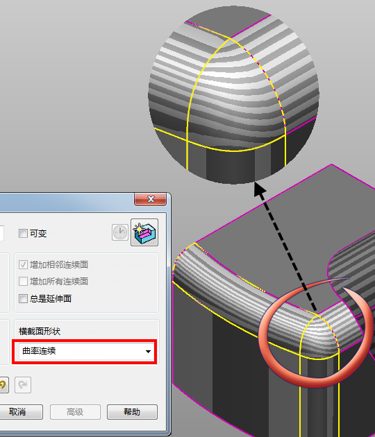

横截面形状

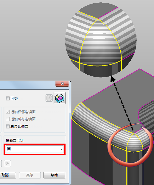

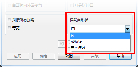

从下拉列表中选择“横截面形状”可更改圆倒角的横截面形状。
您使用的选项取决于模型;请选择可使模型中的圆倒角最为光顺的选项。
