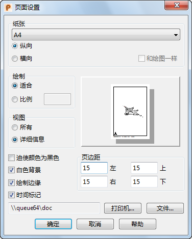

打印设置
单击“文件”>“打印”>“打印设置”以使用“页面设置”对话框调整打印设置:
使用这些选项可以选择纸张尺寸。
对话框中将显示预览图像。
提示: 如果单击该图像,将显示“打印预览”对话框,其中会显示该图像。
贴图
这些选项会使图像适合纸张。
注: 您的图像可能不适合纸张。当使用“拔模”选项卡 >“绘图”面板上的选项时,如果绘图小于纸张,则不会放大。
视图
以下选项确定从模型或绘图窗口打印的内容。
Margins
此选项指定从纸张边缘偏移页边距的值。
迫使颜色为黑色 - 将所有着色对象打印为黑色。
白色背景 - 将背景打印为白色。白色对象将打印为黑色。
绘制边缘 - 使用“页边距”值在图像周围绘制边界。
时间标记 - 将以下内容增加到图像:
打印机 - 打开“打印设置”对话框,该对话框可用于更改 PowerShape 中的当前打印机设置。
文件... - 打开“打印到文件设置”对话框。此对话框用于设置图像尺寸。
确定 - 保存保存更改并关闭对话框。
取消 - 放弃更改并关闭对话框。
