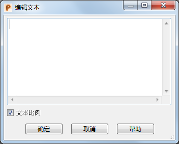

  3. 单击屏幕上的某个位置以显示“编辑文本”对话框:
  4. 在对话框中键入文本。
  5. 选择“文本比例”选项可创建间距成比例的文本。
    如果该选项处于取消选择状态,则使用固定宽度创建文本。

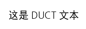

  6. 单击“确定”,或在屏幕上单击。
    文本将绘制在屏幕上:

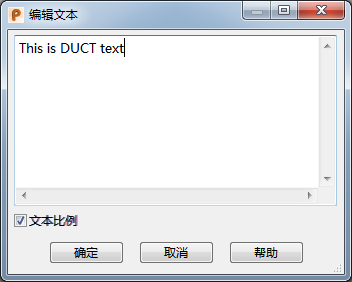

  1. 双击文本以显示“编辑文本”对话框。
    已选文本将显示在对话框中:
  2. 在对话框中编辑文本,例如将文本更改为:
    This is text.
  3. 单击“确定”,或在图形窗口中单击。文本已改变:
