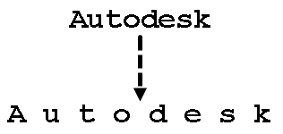

字距 - 输入值以指定单个字符之间的间距。字距是字符高度的倍数。
例如,以下文本的字距已从 0 增加为 1。字符排列更松散:
