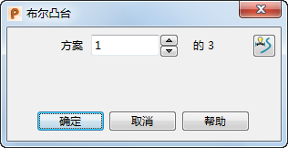

    如果有多个可用方案,则所有方案都将显示在模型上。当前方案的面会高亮显示,且当前方案的编号会显示在显眼的位置。其它方案也被编号。
  3. 使用“布尔凸台”对话框滚动浏览可能的方案,或单击其中一个编号以高亮显示该方案并更新“布尔凸台”对话框。
