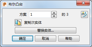

编辑布尔凸台
编辑布尔凸台的步骤:
  1. 使用以下方法之一进入编辑模式:
    • 在树窗口中双击“凸台特征” 图标可显示“布尔凸台”对话框,其中包含可用的编辑选项。
    • 双击模型中的凸台特征图标可显示“布尔凸台”对话框,其中包含可用的编辑选项。
  2. 使用以下选项更改布尔凸台:
    • 使用向上和向下箭头可选择要编辑的“方案”。
    • 单击 可复制特征中使用的已选实体。选择“确定”后,将复制子分支(实体及其历史)。如果子分支仅包含一个标准体素特征,则新实体是标准体素实体。
    • 选择“替换实体”可将该实体替换为其它实体。系统将显示“替换实体”对话框
