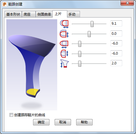

鞋跟创建表格 -“上片”(无参考曲面)
使用“上片”选项卡可定义在创建鞋跟上片时要使用的参数。
移动滑块以调整以下参数:
移动 X - 拖动滑块可在 X 方向移动鞋跟顶部。
移动 Y - 拖动滑块可在 Y 方向移动鞋跟顶部。
缩放 X - 拖动滑块可在 X 方向缩放鞋跟。
缩放 Y - 拖动滑块可在 Y 方向缩放鞋跟。
上片高度 - 拖动滑块可更改脚跟上片的高度。
创建跟踪鞋片的曲线 - 选择此选项可沿鞋跟边缘创建曲线。使用这些曲线可在鞋跟上创建鞋片;例如鞋跟包皮或跟前的 Louis 鞋跟效果。
