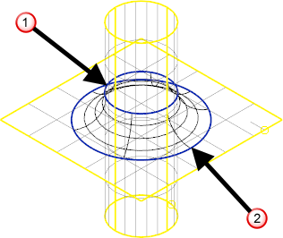

在显示的曲面上,存在两个修剪边界:一个在圆柱上 ,另一个在平面上

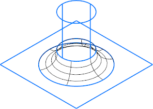

这些曲面可以修剪为以下样式:
