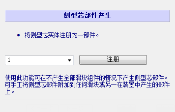

将侧型芯实体注册为部件
当您仅使用一个工作平面创建滑块时,可以使用任何实体作为其型芯。
若要执行此操作,您必须将该实体注册为部件,然后将其放置于滑块机构上。
  1. 仅使用一个工作平面创建一个滑块。
  2. 创建一个用于型芯的实体。
  3. 确保该实体的名称形式为 SW_COREn,其中 n 是一个整数。
  4. 确保显示“侧型芯”向导的第一页。有关更多详细信息,请参见使用侧型芯向导创建型芯
  5. 向下滚动页面至“侧型芯部件创建”部分。
  6. 从下拉列表中选择实体名称。
  7. 单击“注册”。
  8. 现在,您可以定位该部件。
    注: 有关更多详细信息,请参见“在装配模型中重新定位部件”部分。
