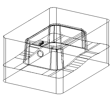

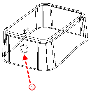

以下示例将展示如何使用“侧型芯向导”。 指示倒扣区域
使用“侧型芯向导”前的准备动作:

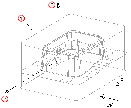

  4. 将 X 轴指向绘制方向调整工作平面方向,使 X 轴指向型腔、远离型芯,使 Z 轴指向侧提取方向。
    型腔在 X 轴的位置高于型芯
    绘制方向
    侧提取方向

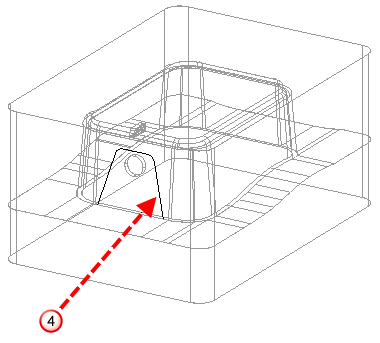

  5. 创建接触轮廓(不需要为抽芯机构创建)。这是一条开放复合曲线;其端点与模具镶嵌块的拆分线相接。它位于包含下切区域的实体上。
    接触轮廓 构成型芯的外部墙。
    复合曲线不需要位于模具镶嵌块上。您可以在 XY 平面上创建 2D 复合曲线。向导沿 Z 轴将其投影到模具镶嵌块上,以创建接触轮廓。
