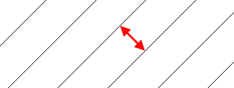

使用“编辑剖面线图案”对话框上的“间距”选项可指定剖面线图案中直线的间距:
间距 1 - 输入所选剖面线图案中直线的间距。

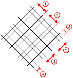

间距 2 - 如果使用两种直线样式,“间距 1”定义相同样式的直线的间距。间距 2 定义“样式 1”直线自“样式 2”直线的偏移。此示例使用两种样式的直线,细线和较粗的线:
间距 1
间距 2
注: 如果“间距 2”为 0,所有直线将互相等距并使用“样式 1”。“间距 2”的值必须介于 0 和“间距 1”的值之间。
间距 3间距 4 -“间距 3”定义“角度 2”的相同样式直线之间的距离。“间距 4”定义“样式 3”直线自“样式 4”直线的偏移。
间距 1
间距 2
间距 3
间距 4
注:
若要访问“间距 3”和“间距 4”选项,必须选中“剖面线”选项。
如果“间距 2”为 0,“样式 1”将用于所有“角度 1”直线。如果“间距 4”为 0,“样式 3”将用于所有“角度 2”直线。
