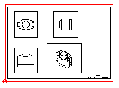

    如果注释绘图尚未存在,此操作会创建一个绘图,其中包含当前模型中所显示对象的四个视图:
    如果已存在注释绘图,则将显示现有的注释绘图。

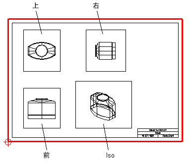

    注释绘图中视图的方向说明如下:
    视图的内容会自动缩放以适应视图边界。
