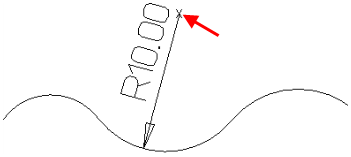

创建 3 点半径尺寸标注
3 点半径尺寸标注非常适合对曲面或曲线上的曲率半径进行尺寸标准。
使用三点创建半径尺寸标注的步骤:
  1. 单击“注释”选项卡 >“尺寸”面板 >“半径”>“3 点半径”。
    系统将显示“尺寸”工具栏。这可以用于编辑新尺寸的属性,例如注释文本。
  2. 单击第一个位置,以定义圆弧起点:
  3. 单击第二个位置,以定义圆弧终点:
  4. 单击第三个位置,以定义圆弧圆周上的一个位置:
  5. 移动光标并单击以指定注释的位置并增加尺寸标注:
