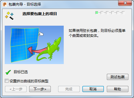

包裹向导 - 目标选择(线框)
使用此页面可选择要包裹的目标曲面和/或实体。
目标已选 - 选择包裹的目标曲面。该图标将从 变为
设置挤出曲线的目标类型 - 在有一条曲线表示鞋底横截面而非已有鞋底曲面的鞋设计中,此选项用于更轻松地包裹曲线。任何类型的单条平面曲线均可使用。
选择对话框上的此选项,然后选择横截面曲线以作为目标。一个挤出曲面将通过该横截面曲线自动创建,该曲面然后将用作包裹目标。
测试包裹 - 单击此按钮可为选定线框和目标对象创建一个测试包裹,以查看结果的可行性,然后继续执行“包裹向导”。
下一步 - 单击此按钮可移至“包裹向导”的“包裹元素选择”页面。
