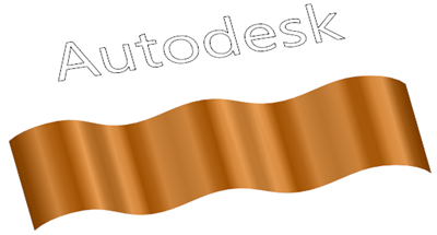

将线框包裹到曲面或实体
注: 包裹功能的可用性取决于其许可。
可以将线框对象,例如文本项目,包裹到曲面或实体:
创建包裹的步骤:
  1. 确保线框对象在 XY 平面中正确定向。
    包裹过程中,通过将线框对象投影到世界坐标系的 XY 平面,或对象的工作平面组(如果存在),可以将线框对象转换为 2D。
    如果线框几何形体未在 XY 平面上正确定向,请执行以下步骤:
    1. 创建分组的工作平面。
    2. 对齐工作平面,以便其 Z 轴垂直于几何形体的平面。
    3. 选择线框对象。
    4. 选择“工作平面”选项卡 >“组”面板 >“增加到组”以将线框对象添加到工作平面的组。
    5. 不激活分组的工作平面。
  2. 创建工作平面,如有必要,可将线框定位在实体或曲面对象上。
    线框将以工作平面的原点居中对齐,其 Y 轴与工作平面的 Y 轴对齐(如果您决定使用工作平面选项)。
  3. 选择“视图”选项卡 >“外观”面板 >“着色”>“已着色”以着色模型。
  4. 选择要使用的所有线框、实体和曲面对象。
  5. 单击“线框”选项卡 >“通过选择”面板 >“包裹”以启动“包裹向导”。
注: 也可以通过“曲面”选项卡 >“创建”面板打开“包裹向导”。
