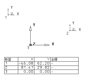

规划类型 - 工作平面

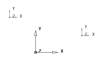

来自工作平面的规划是一个包含工作平面原点的表格。
下面提供了三个工作平面:
为这些工作平面创建的规划如下所示:
每个工作平面的标签是其名称。工作平面原点的坐标显示在规划中。这些坐标以激活工作平面为基准。规划中还绘制了注释列。
如果移动工作平面,规划中的坐标值会更新。
默认情况下,仅会显示 X 和 Y 坐标。要显示 Z 坐标,请打开“选项”对话框“规划”页面上的“包括 Z 坐标”选项。
有关更多详细信息,请参见“在‘选项’对话框中设置规划选项”。
