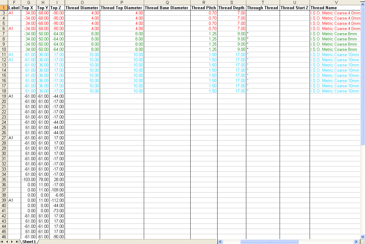

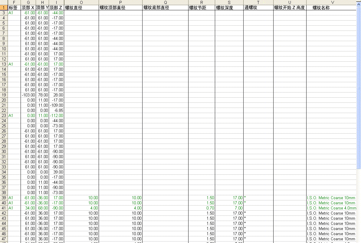

    • 按标签系列 - 将颜色应用到不同的标签类型。在此示例中,A1 标签显示为绿色:
    • 按列 - 对规划进行排序,然后根据排序顺序应用颜色。下面的工作表在选择“按列”前按“螺纹直径”列排序:
