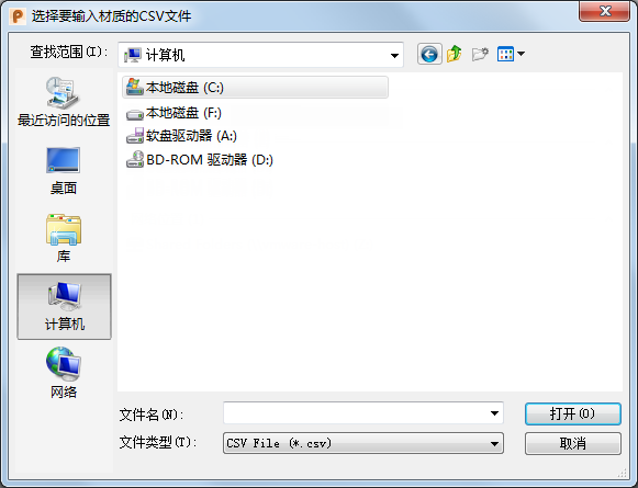

使用此对话框选择 .csv 文件以将材质数据输入到数据库。
  1. 导航到包含您要输入的文件的文件夹。
  2. 选择包含您要输入的材质的 .csv 文件。
    注: 若要输入材质,必须具有 .csv 文件。当您使用“材质选择”对话框上的“输出材质”选项输出材质时,.csv 文件将自动创建。。如果要将用户创建的材质输入到 PowerShape 中,请手动创建 .csv 文件或编辑现有文件。
  3. 单击“打开”以输入包含在 .csv 文件中的材质数据。
  4. 重新启动 PowerShape 以使材质可用。
