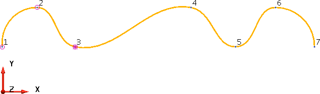

  1. 在曲线或 Power Surface 上选择一个或多个点。
    当在世界和工作平面工作空间中移动点时,会使用最后选择的点。
    要更改最后选择的点,请按住 Ctrl 键的同时双击选择的另一个点。
    在此示例中,点 3 是最后选择的点。
