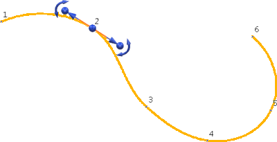

以图形方式编辑曲线的步骤:
  1. 选择曲线。
  2. 选择曲线上的点以显示其默认手柄:
  3. 右键单击点以显示曲线点关联菜单。
  4. 选择下列手柄类型之一:
    • 切线和幅值图形手柄。
    • 切线和法线图形手柄。
    • 工作平面图形手柄。
    • 偏移图形手柄。
  5. 使用这些手柄可以:
    • 移动点。
    • 在曲线上添加新点。
    • 编辑曲线任一侧点的属性。

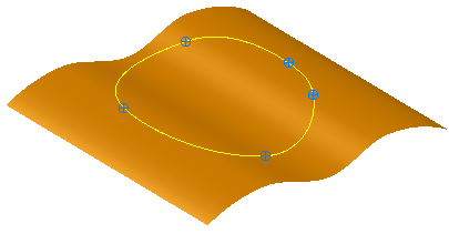

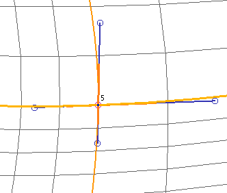

    编辑曲面曲线时,在选定点的横向和纵向均显示图形手柄:
    曲线上的从属曲线点将通过大的交叉圆而不是一个小圆绘制:
    选择任意手柄,并将其拖动到新位置。
