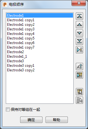

  1. 右键单击电极并从上下文菜单中选择“顺序”。
  2. “电极顺序”对话框中显示了模型中的所有电极。
  3. 高亮显示的名称是已选电极。从列表中选择一个其它名称将会选择模型中对应的电极。您可以使用 Shift+单击或 Ctrl+单击的方法从列表中选择多个电极。
  4. 使用以下选项来操纵顺序列表:
    移动到顶部 - 将已选电极移动到列表的顶部。
    向上移动 - 将已选电极在列表中向上移动一个位置。如果选中“保持对等组在一起”,则已选电极将在列表中向上移动,但不会影响其它对等组。
    向下移动 - 将已选电极在列表中向下移动一个位置。如果选中“保持对等组在一起”,则已选电极将在列表中向下移动,但不会影响其它对等组。
    移动到底部 - 将已选电极移动到列表的底部。
    插入位置 - 单击此按钮,然后在列表中选择一个位置以将已选电极移动到此位置。之前位于该位置的项目将移动到已选电极之下。
    按字母顺序分类 - 按照电极名称以字母顺序对列表排序。切换该按钮可以按照升序或降序进行排序。
    如果选中“保持对等组在一起”,则电极组将按照组中第一个项目的名称以字母顺序排序。
    如果在列表中选择了电极,则只有已选项目才会按字母顺序排序。
    组合对等组 - 将电极副本直接放置在列表中对等组的第一个电极之后。如果在列表中选择了电极,则只有已选电极所属的对等组才会进行组合。
    选择对等组 - 选择列表中构成当前已选电极的对等组的所有电极。选中“保持对等组在一起”时,此按钮不可用。
    清除选择 - 取消选择所有已选项目。
    保持对等组在一起 - 选择此选项可在使用对话框中的这些选项时保持对等组在一起。
    选中该选项后,每当在列表中选择电极时,该电极的整个对等组都会被选中。
    在选择了此选项的情况下,每当移动对等组时,该对等组中的电极都会一起移动。
    注: 对等组是包含一个原始电极及其副本的电极组。例如,Electrode3、Electrode3 copy1 和 Electrode3 copy2。
