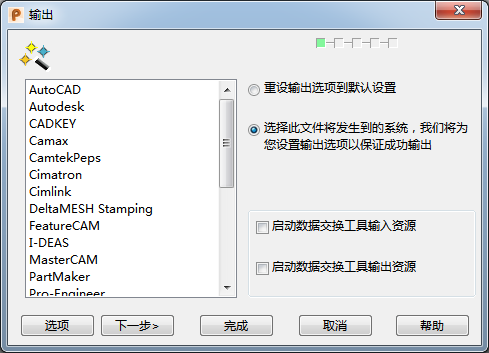

使用“输出”向导可以:
- 输出已选模型项目、可见项目或所有项目。
- 相对于激活工作平面或世界坐标系输出。
- 输出绘图。
- 选择“文件”>“输出”以显示“输出”向导。
- 从列表中选择要输出的目标坐标系。
- 单击“下一步”以显示“输出文件”对话框。
模型的文件名将自动显示为文件名。根据需要更改“文件名”,从“另存为类型”列表中选择文件类型,然后选择正确的“保存位置”文件夹。
- 单击“保存”。后续显示的页面将取决于您的输出:
- 在显示的输出页面上选择适当的选项。
- 单击“完成”以完成输出。
