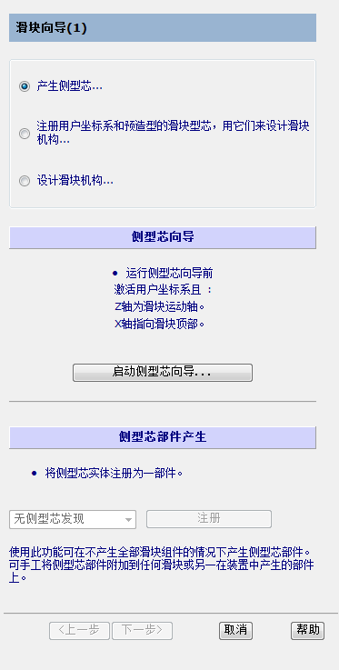

  3. 确保选中“创建侧型芯”选项。
  4. 单击“启动侧型芯向导”按钮以显示向导的“选择型芯类型”页面。您也可以通过选择“创建侧型芯” 来启动“侧型芯向导”。
