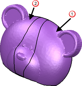

使用此选项对齐已经粗略对齐的多个项目。以下示例已使用“编辑”选项卡 >“对齐”面板 >“项目”粗略对齐,但鼻子未正确对齐:
- 单击“编辑”选项卡 >“对齐”面板 >“最佳适合”以显示“最佳拟合对齐”对话框:
- 选择对齐项目
。这些是移动的项目。
- 选择固定项目
。固定项目不会移动。
- 单击“应用”。对齐项目将移动以与固定项目对齐。在此示例中,对齐是令人满意的;如果需要,可以调整偏差和平均误差值以改进对齐。
- 单击“取消”以接受应用的更改并关闭对话框。
提示: 您可以在选择“最佳拟合”之前选择多个项目。
- 一个项目将自动被选为固定项目;如果需要,可以更改此选择。
- 要对齐的项目都以主颜色高亮显示;固定项目以次颜色(2018 默认颜色配置中为紫色)高亮显示。
