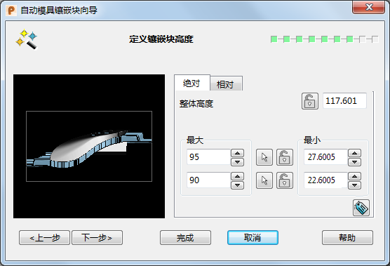

    • 使用“绝对”选项卡可以使用绝对值指定模块的高度:
      整体高度 - 指定镶嵌块的整体高度。
      最大值
      顶部值表示型腔的最大高度,底部值表示型芯的最大高度。如果更改这些最大值,整体高度也将更改。
      您可以使用 来通过鼠标设置镶嵌块的高度。这可以用于捕捉到其它对象或关键点。您可以使用此方法来确定型腔或型芯(而不是两者)的高度。如果尝试使用此方法确定被锁定的高度,该高度将被解锁。
      您可以使用 锁定/解锁相应的值。在任意时刻,您只能锁定整体高度、型腔高度或型芯高度中的一个。
      最小
      两个模具镶嵌块的最小厚度将自动计算,并且值会显示在向导中,但您也可以使用此选项设置模块的高度。顶部值表示型腔的最小高度。底部值表示型芯的最小高度。
      您还可以更改整体高度。
      如果更改整体高度,两个最大高度将按比例进行调整。如果“整体高度”被锁定,并且调整了型腔高度,则型芯高度将自动调整,以保持正确的“整体高度”。
      - 显示或隐藏尺寸标签。

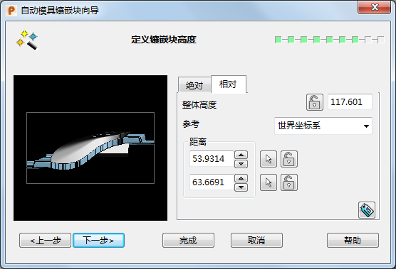

    • 使用“相对”选项卡可以使用与已知参考点之间的距离指定模块的高度:
      参考 - 从下拉列表中选择参考点。模块的高度使用与已知参考点之间的距离来设置。如果存在“激活”工作平面,此选项为默认选项;;否则会显示“世界坐标系”工作平面选项。
      距离 - 这两个值分别表示所选参考点与模块顶部之间的距离以及所选参考点与模块底部之间的距离。
      更改这些值可以调整模块的高度。
      您可以使用 锁定/解锁相应的值。在任意时刻,您只能锁定整体高度、参考点与模块顶部之间的距离或者参考点与模块底部之间的距离中的一个。
      如果“整体高度”被锁定,并且调整了顶部距离,则底部距离将自动调整,以保持正确的“整体高度”。
