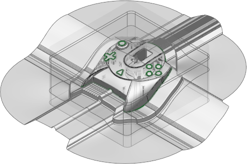

使用“自动模具镶嵌块向导”创建如下所示模具的步骤:
- 单击“向导”选项卡 >“零件分离”面板 >“模具镶嵌块”以启动“自动模具镶嵌块向导”。
- 使用向导的第一页选择用于创建模具的对象。
- 使用向导的第二页创建并编辑分模线。
- 使用向导的第三页创建并编辑填充曲面。
- 使用向导的第四页指定产品收缩。
- 使用向导的第五页指定矩形块尺寸。
- 使用向导的第六页创建分模面。
- 使用向导的第七页指定矩形块高度。
- 使用向导的第八页指定拐角类型。
- 使用向导的第九页仿真型芯/型腔的开口。
