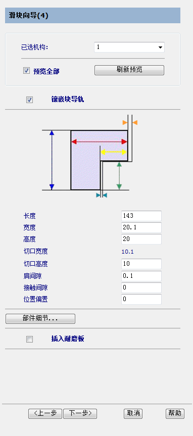

  1. 输入所需的尺寸。仅当“插入引导轨道”处于选中状态时,尺寸选项才可用。该图形显示正在定义的尺寸。
    • 肩间隙 - 按此量在滑块部件上凹陷肩的位置。
    • 接触间隙 - 引导轨道与滑块实体之间的间隙距离(间隙)。
    • 位置偏移 - 按此量相对于滑块的肩偏移引导轨道的位置。

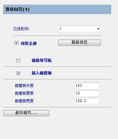

  2. 输入耐磨板的尺寸。可用的选项取决于“插入耐磨板”和“插入引导轨道”的设置。
    • 插入耐磨板 - 如果选择此选项,则浏览器页面底部将显示以下选项。
    • 插入引导轨道 - 如果选择该选项,则浏览器页面底部将显示以下选项。
    可以选择耐磨板的两个尺寸:
    • 将耐磨板宽度限制到引导轨道。
    • 将引导轨道高度限制到耐磨板顶部。
