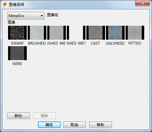

您可以编辑对象上的标签(例如通过更改其图像),或删除标签。如果其它对象使用该标签,则某些编辑操作也会更改这些对象的外观。例如,更改标签的图像会影响使用该标签的所有对象。
编辑对象上标签的步骤:
  1. 选择对象。
  2. 单击“可视化”选项卡 >“格式”面板 >“标签”。系统将显示“标签选择”对话框。
  3. 使用“标签选择”对话框可编辑标签。
