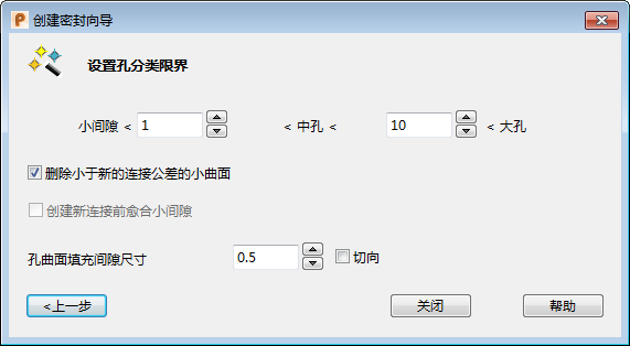

设置孔分类限界
- 使用上箭头键和下箭头键可设置中孔的最小孔宽度。
- 使用上箭头键和下箭头键可设置中孔的最大孔宽度。
删除小于新的连接公差的小曲面 - 取消选择此选项可将最大连接公差限制到最小尺寸。选择此选项可将最大连接公差限制到最大的小间隙尺寸。
创建新连接前愈合小间隙 - 在尝试将间隙连接到更大的公差之前,将小间隙愈合到当前实体公差。
- 使用上箭头键和下箭头键可设置任何填充孔边界中间隙的最大允许尺寸。
切向 - 选择此选项可创建与相邻曲面切线连续的曲面。
上一步 - 返回到“创建密封向导”的第一页。
关闭 - 关闭“创建密封向导”,而不应用任何更改。
