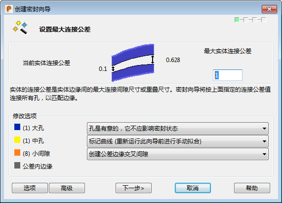

此页面设置密封操作的最大公差。
当前实体连接公差 - 这是实体已连接的最新公差。
最大实体连接公差 - 默认最大公差是最大小间隙的尺寸。
本部分指明模型中大孔、中孔和小间隙的数量。用户可以接受默认操作,也可以从相应的下拉列表中选择一个选项:
“大孔”下拉列表中可用的选项包括:
“中孔”下拉列表中可用的选项包括:
“小间隙”下拉列表中可用的选项包括:
选项 - 单击此按钮可打开“设置孔分类限界”对话框。
高级 - 单击此按钮可转到“修改实体中的中孔”页面,从中可以在填充孔选项中设置特定值。
下一步 - 如果选择该选项,且实体无间隙,将显示“愈合实体中已有的曲面连接”页面。在所有其它情况下,“预览实体状态”页面将显示实体摘要。
