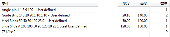

以下示例使用滑块子装配显示使用不同选项的效果:
- 子装配当前以汇总格式显示。

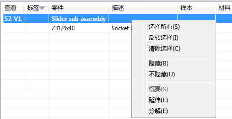

右键单击表格中的子装配条目以显示上下文菜单:

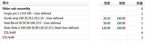

- 从上下文菜单中选择“延长”。系统将显示表格,且子装配中的项目单独显示在子装配名称的下方。各个项目将会缩进:
- 右键单击子装配标题,然后从上下文菜单中选择“汇总”。表格将以汇总格式显示:
